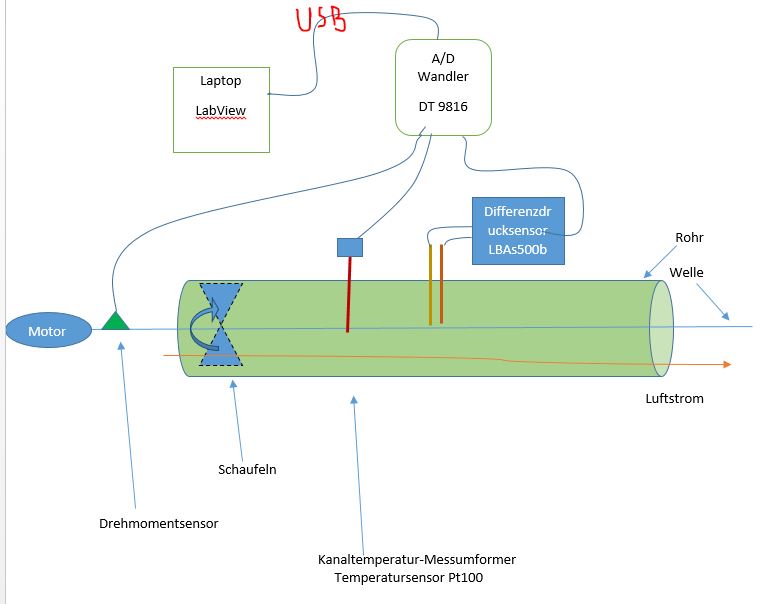

Hallo Forum,
ich muss für einen Projekt den Wirkungsgrad eines Axiallufters berechen. Dafür werden verschiedene Signale an unterschiedlichen Stellen gemessen und mit LabView grafisch ausgewertet. Das Problemm ist, dass ich nach meheren Stunden Recherche über Sensortechnik und Datenerfassung immer noch jede menge Zweifel habeSad.
Im Anhang sind der Prüfstandaufbau und Datenblätter von Sensoren zu finden. Die Sensoren und der A/D Wandler sind schon vorhanden und ich muss mit diesen arbeiten. Allerdings kommen noch zwei Sensoren dazu (Absolutdruck und Aussentemperatur), deshalb werden die 6 Analoge Eingänge bei dem DT 9816 vermutlich nicht ausreichen, weil 3 Eingänge durch Drehmomentsensor bereits belegt sind.
1)Wäre der NI USB 6008 eine bessere Alternative dazu? (Wegen 8 Analoge Eingänge)
2)Ich bitte um Beurteilung und Ratschläge, ob dieses System so ohne weiteres in Ordnung ist? Bitte schaut euch Datenblätter an..worauf muss ich besonderes achten?
3)Dann kommt das LV problem.. Die Benutzung von NI Hardware wäre wahrscheinlich viel benutzerfreunlicher? anstelle von DT 9816 von Data Translation..

Hallo alex,
1) Jein. Ja, du hast da 8 statt nur 6 AI-Kanäle. Dafür sind die aber ungenauer (nur 12bit-Auflösung) und langsamer (10kS/s gesamt)…
2) Wie sollen wir das beurteilen? Das musst du anhand geforderter Genauigkeiten/erlaubter Fehler selbst machen…
3) Das hast du richtig eingeschätzt…

09.12.2014, 13:43
Beiträge: 17.533
RE: Entscheidungsproblem: Drücke,Temperaturen,Drehmoment/-zahl messen
Hallo Alex,
Zitat:welche Auswirkung hat das auf das Messergebnis? ist 16 Bit Auflösung schon viel besser?
Rechne doch einfach mal selbst durch…
- 4 bit mehr bedeuten 16fach mehr Samplestufen.
- Wenn du ein 0…5V-Signal (wie dein Drucksensor) im ±10V-Bereich der USB6008 misst, hast du effektiv nur 10 bit genutzt. Und im Datenblatt steht auch noch, wieviel Rauschen du auf den unteren Bits davon zu erwarten hast…
Zitat:ist es überhaubt realistisch die alle Sesoren mit 5V von USB-Port meines laptops zu versorgen?
Rechne doch einfach mal selbst…
- man kann theoretisch 24V aus den 5V des USB-Ports erzeugen, aber ob das sinnvoll ist, bleibt offen…
- welchen Leistungsbedarf hat deine Sensorik, welche Leistung liefert dein USB-Port?
Zitat:die Signale ändern sich nicht so schnell, wenn überhaubt.. Nur die Drehzahl kann ich selbst steuern.
Das Drehmoment ändert sich durchaus auch während einer Umdrehung. Willst du das überhaupt messen oder interessieren dich nur Durchschnittswerte?
Zitat:Ich verliere einfach die Überblick was die NI so alles anbietet..
In solchen Fällen ruft man bei NI an (089-7413130) und lässt sich beraten…
Es gilt weiterhin:
Datenblätter musst du selbst lesen. Fehlerbetrachtung musst du selbst machen.
Wir kennen deine Anforderungen nicht…

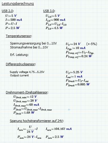

Zitat:- Wenn du ein 0…5V-Signal (wie dein Drucksensor) im ±10V-Bereich der USB6008 misst, hast du effektiv nur 10 bit genutzt.
Zitat:Und im Datenblatt steht auch noch, wieviel Rauschen du auf den unteren Bits davon zu erwarten hast…
Wie berechnest du das?
Zitat:- man kann theoretisch 24V aus den 5V des USB-Ports erzeugen, aber ob das sinnvoll ist, bleibt offen…
ich habe eine kleine rechnung durchgeführt.. siehe Bild. Nach meiner Einschätzung kann alles (inkl. 2 neue Sensoren) über USB 2.0 mit einem Spannungswandler versorgt werden.(oder?) Ein DC-DC Step Up Wandler Modul ist bereits vorhanden, dessen Einstellbarkeit zwischen 4...35V liegt.
Oder liege ich da völlig falsch, Elektrotechnik ist leider nicht meine Stärke.. bitte praktische Ratschläge geben, was sinnvoll wäre?die FH soll die Kosten übernehmen.

Zitat:ich habe eine kleine rechnung durchgeführt.
Die ich nicht vollständig nachvollziehen kann…
Du hast nach dem leistungsbedarf gefragt..)

Zitat:Du hast nach dem leistungsbedarf gefragt..)
Das war mir klar. Ich kann mit den Angaben zum Drehmomentsensor mangels Datenblatt nicht viel anfangen. Und was die Umrechnung mit dem Spannungswandler bringen soll, ist mir auch nicht klar: ich vermisse Wirkungsgradangaben…

Zitat:Welche Wirkungsgradangaben meinst du?
Die deines Spannungswandlers. Es ist nicht sinnvoll, einfach mal aus 2.5W und 24V einen Strom zu berechnen…
Zitat:Angaben zum Drehmomentsensor
Ahh, eine schöne Lorenz-Messnabe. Die verwenden wir auch…
- Du kannst diese auch schon bei 12V Versorgung betreiben, das sollte den Spannungswandler einfacher/effizienter machen.
- Deine Leistungsberechnung der Messnabe ergibt sich aus Usupply * 60mA - und zwar die von dir verwendete Usubpply und nicht die maximale aus dem Datenblatt…
