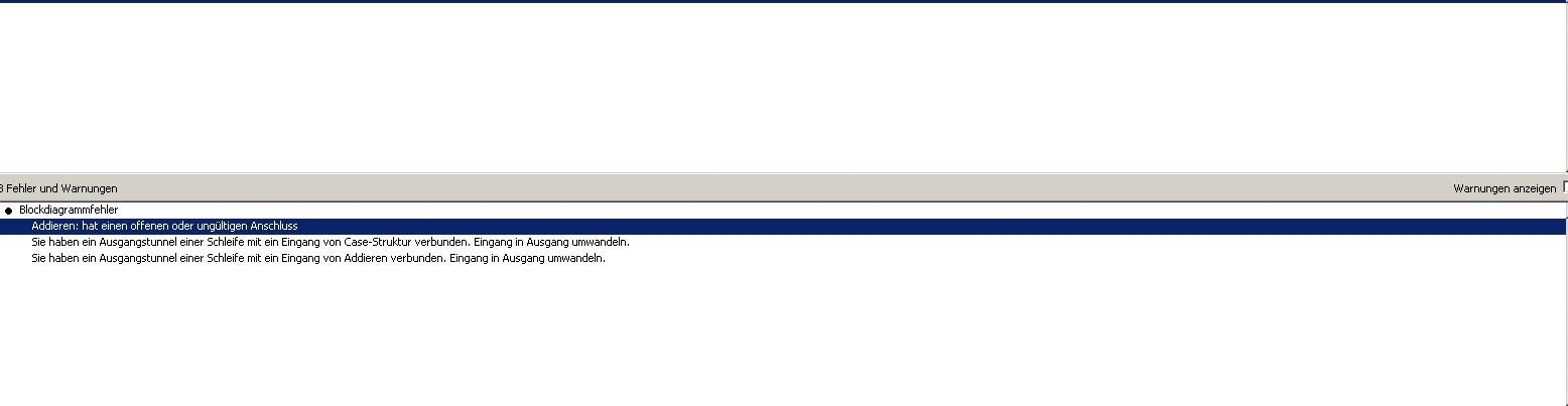

Hallo Liebe LabView Gemeinde,
ich habe eine Chase Struktur erstellt und diese mit einer Schaltfläche verbunden um eine Messung per Knopfdruck zu beginnen. Leider bekomme ich trotz rumprobieren und neu schreiben immer diesen einen Fehler mit dem Eingang.
Außerdem will ich meine Werte in eine Excel Datei schreiben lassen - ist meine Idee dazu okay?
Vielen dank euch und ein schönes WE
8.2 .vi  ChaseSchleifenfehler.vi (Größe: 107,78 KB / Downloads: 244)

Hallo Fraser,
welche Werte willst du denn da addieren?
Der zweite Anschluss des ADD erwartet einen Wert - dummerweise ist der Draht daran noch ohne Datenquelle…
Und wie soll dein Schleifen-in-Schleifen-Konstrukt jemals sinnvoll funktionieren? THINK DATAFLOW!
Zitat:Außerdem will ich meine Werte in eine Excel Datei schreiben lassen - ist meine Idee dazu okay?
Wenn man davon absieht, dass du keine "Excel"-Datei schreibst, sondern eine CSV-Datei und man die komische Art und Weise ignoriert, mit der du deine Daten sammelst: Ja.

Wird meine Schleifen Konstruktion nicht sinnvoll funktionieren? Oder was für einen Fehler erwartest du?
Ja der Addierer will einen wert, aber welchen weiß ich selber nicht Sad habe dieses Konstrukt aus einem anderen Bsp. reinkopiert

Hallo Fraser,
wenn du nicht weißt, womit du addieren willst, wozu packst du dann eine Addierfunktion dort hinein? Hmm
Zitat:Wird meine Schleifen Konstruktion nicht sinnvoll funktionieren?
THINK DATAFLOW!
Die inneren und die äußere Schleife hören alle auf dieselbe STOPP-Bedingung - wie wird das wohl ausgehen?
Zitat:Oder was für einen Fehler erwartest du?
Schlechten DATAFLOW!

das heißt die beiden inneren kleinen While schleifen kann weglassen und alles in die große schreiben?
Wenn ich den Addierer weg lasse zählt die Zeit nicht weiter

Hallo Fraser,
Zitat:das heißt die beiden inneren kleinen While schleifen kann weglassen und alles in die große schreiben?
Was mit dem Task "E-Modulmessgerät…" funktioniert, sollte auch mit den anderen Tasks funktionieren…
Zitat:Wenn ich den Addierer weg lasse zählt die Zeit nicht weiter
Dann solltest du wohl die Zeitdifferenz seit der letzten Iteration dazuaddieren.
Wobei ich mich frage, warum man Zeitdifferenzen aufaddiert und damit (Mess-)Fehler generiert? Warum nicht einfach die Zeitdifferenz seit Messbeginn ausrechnen?

Zitat:Dann solltest du wohl die Zeitdifferenz seit der letzten Iteration dazuaddieren.
Wie mach ich das am Besten?

Hallo Fraser,
wie man Zeitdifferenzen bestimmt, wird in den Grundlagenkursen behandelt, die du bei NI kostenlos und online findest. Oder auch in meiner Signatur…
Manchmal ist es hilfreich, sich erst mal in eine Programmiersprache und ihre IDE einzuarbeiten, bevor man wirklich zu programmieren anfängt…
Antwort:
Man berechnet die Differenz von aktueller Zeit und des Zeitstempels der vorherigen Iteration…
