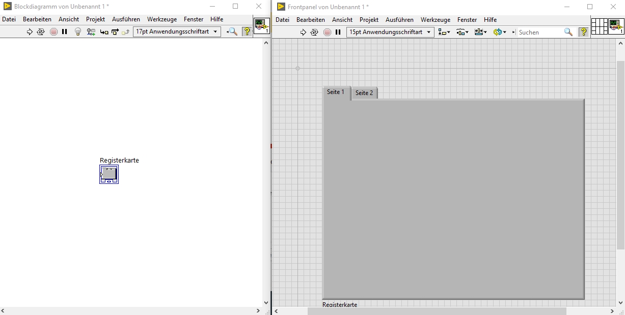

Hallo Zusammen,
ich frage mich, wie Bzw. OB man bei dem Element Registerkarte mit mehreren Register-/Reiterbezeichnungen die Namen dieser extern ändern kann.

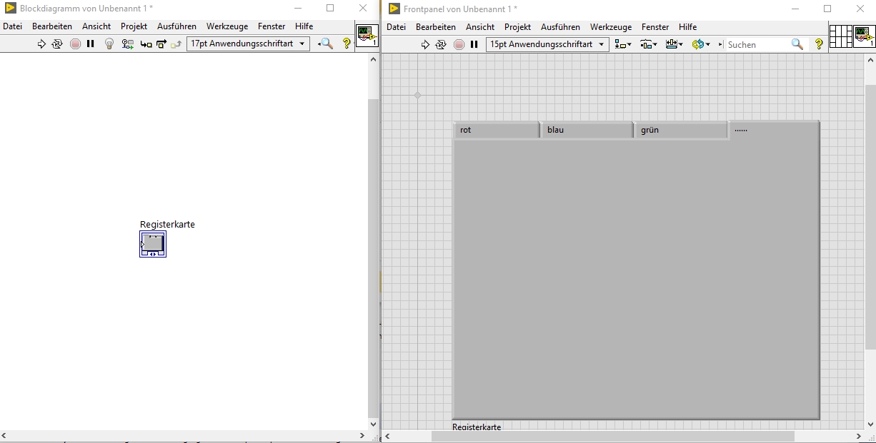

Das man die Namen händisch von "Seite1", "Seite2", "Seite3" auf z.B: "rot" ,"blau", "grün" ändern kann ist mir bewusst.
Mein Ziel ist es aber, aus einer Excel Datei die jeweiligen "Reiterbezeichnungen" auszulesen und die Reiter ("Seite1", "Seite2",...) automatisch zu z.B: "rot" ,"blau", "grün" beschriften zu lassen.
Gibt es hierfür einen Weg?
Vielen Dank schon mal im Voraus!
P.S: Ich arbeite aktuell mit LabvIEW 2016 - VERSION 16.0f2 (32Bit)
Aktueller Zustand:
Ziel:

RE: Registerkarte Reiterbez. umbenennen?
Schau dir das Beispiel "Programmatically Manipulate a Tab Control.vi" aus dem NI Example Finder an, da wird deine Frage beantwortet.
Hallo Jens,
genau danach habe ich gesucht!
Vielen Dank für deine schnelle Hilfe.
