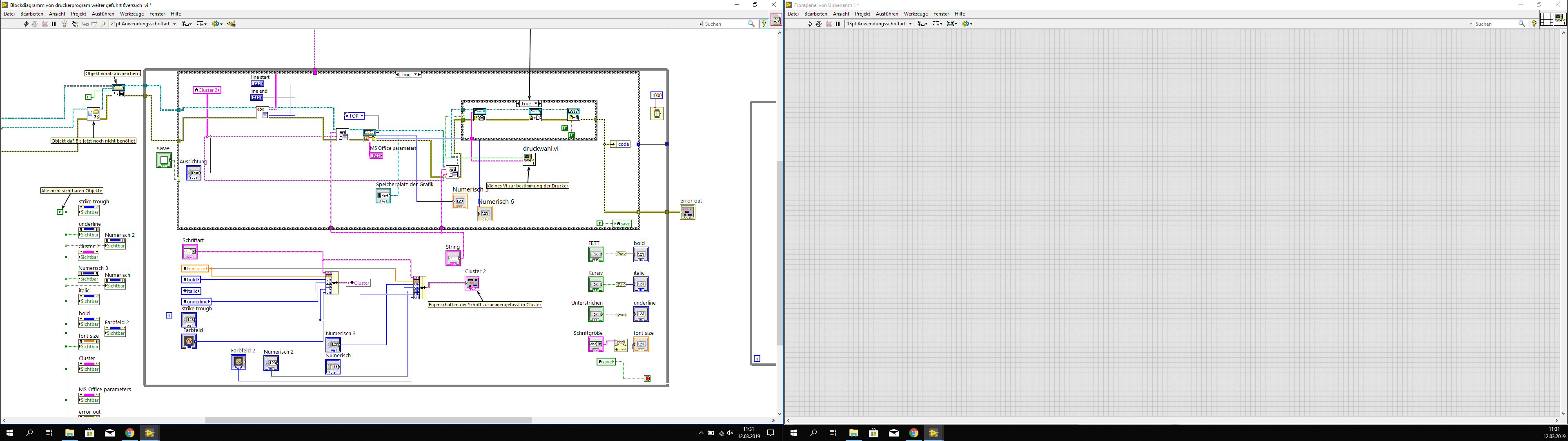

Bin noch Neuling in LV und habe folgendes Problem:
Ich möchte ein Bild in mein Word Dokument einlesen lassen.
Dies klappt auch soweit[mit Grafik an Protokoll anfügen], jedoch möchte ich mich nicht um die Position des Bildes kümmern. h
Das Bild soll frei beweglich sein und außerdem sollte man auch einen Text darunter schreiben können ohne einen zweiten String erstellen zu müssen.
Deswegen die Umwandlung in String, falls ein Bild benötigt wird, will ich dieses einfach auswählen und in den String einlesen, damit ich es genau an der Stelle platziere an der ich meinen letzten Satz geschrieben habe.
Anschließend will ich einfach weiter schreiben können.
Gearbeitet wird mit den Protokoll & den Word specific vi`s

Ich möchte ein Word Dokument erstellen welches sowohl Text als auch Bilder enthalten kann. Das Word Dokument soll anschließend in eine PDF konvertiert werden.
Per >>Protokolle >> Grafik anfügen kann ich ein Bild warlos in das Word Dokument schmeißen. Den Text den ich schreibe wird automatisch vor das Bild gelegt. Man kann das Bild ausrichten, jedoch nicht fest positionieren, oder?! Dies ist in meinem Fall auch nicht wichtig, da sich das Bild ja mit dem Text bewegen soll. Das heißt, es soll falls Text vor dem Bild eingefügt wird das Bild einfach nach unten verschieben.
Ich möchte KEINE Bildunterschrift, es soll lediglich der Text weiterlaufen. BSP : Text> Bild > Text > Text > Bild, dies jeweils mit nur einem String. (Habe an eine Schleife gedacht)
Umwandlung in String: Ich war der Hoffnung, dass ich die nötigen Informationen der Bilddatei in einen String umwandeln kann und diese dann einfach in den Textstring einfügen kann. Dies würde mir unnötige Schleifen ersparen, jedoch gibt es eine Umwandlung von Grafik in String anscheinend nicht.
ZIEL: Ziel ist es, Ein Protokoll zu entwerfen, dass sowohl Bilder als auch Text enthält.
Bis jetzt kann ich nur ein Bild und nur ein Text einfügen.

gibt es einen Grund, dass du die vielen RaceConditions in dein VI einbaust?
Bitte lokale Variablen durch Draht ersetzen und das VI aufräumen.
Zitat:Ziel ist es, Ein Protokoll zu entwerfen, dass sowohl Bilder als auch Text enthält. Bis jetzt kann ich nur ein Bild und nur ein Text einfügen.
Wenn du mehrere Texte und Bilder einfügen willst, bietet sich eine Schleife in denem VI an…

(12.03.2019 12:10 )Newbiee2k19 schrieb:  RaceConditions? Darunter verstehe ich ein Zeitliches wettrennen einzelner Parameter, richtig?
Sollte eigentlich nicht der Fall sein? Wo tritt dies denn auf?
Überall! Du schreibst in das Terminal des Indikators und liest parallel eine lokale Variable diese Indikators aus.
(12.03.2019 12:10 )Newbiee2k19 schrieb:  Also gibt es wirklich keine Möglichkeit eine Grafik Datei in einen String umzuwandeln?
Die gibt es sicher, öffne eine Bilddatei im Text-Editor. Bloß, wie soll Word das dann als Bild erkennen? Die ganze Fernsteuerung von Word läuft per ActiveX
(12.03.2019 12:10 )Newbiee2k19 schrieb:  Frage: Ist es möglich den Text bzw die Bilder so Anzubringen, das Text und Bild auf einer höhe sind?
BSP: Text >Text >Text
Text >Bild >Bild
Text >Bild >Bild
Text >Text >Text >Text
Such mal im Internet, wie sowas z.B. per VBA geht, und programmiere es dann per ActiveX nach.
Unter den Word-spezifischen VIs gibt es z.B. ein "WordFormatPicture.vi", klingt vielversprechend..
