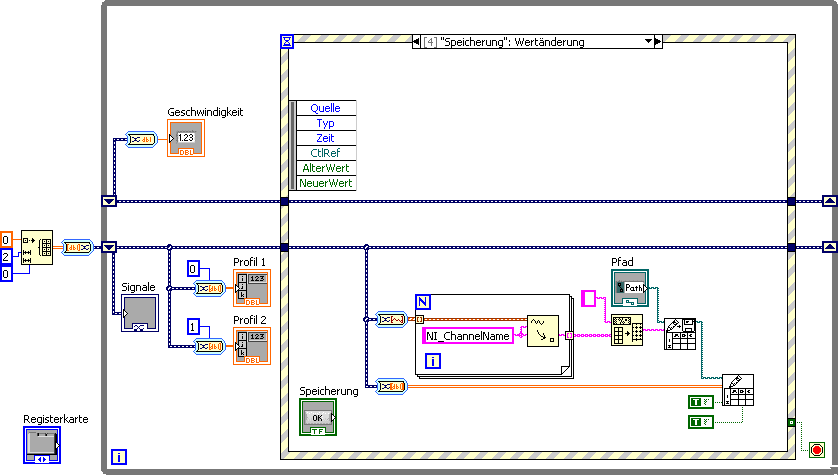

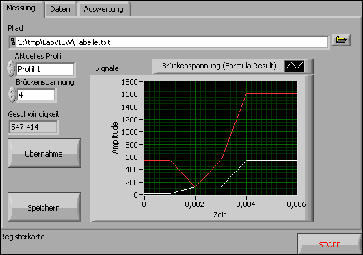

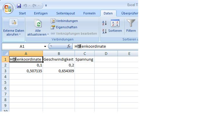

Hallo Zusammen,
weiß jemand von euch, wie ich Wertepaare am besten in einer Tabelle untereinander speichern kann. Im Moment ist es mir nur geglückt die Werte nebeneinander abzuspeichern.
Ich poste mal den Excel-Screenshot und einen Screenshot meines VI-Abschnittes.
Vielen Dank
Gruß Steffen

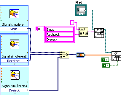

Da die Signalnamen schon in den dynamischen Daten vorliegen, noch eine kleine Optimierung bevor jemand anders Tippen
Lv85_img
Sonstige .vi  Tabelle_schreiben_V1R2_lv85.vi (Größe: 172,88 KB / Downloads: 291)

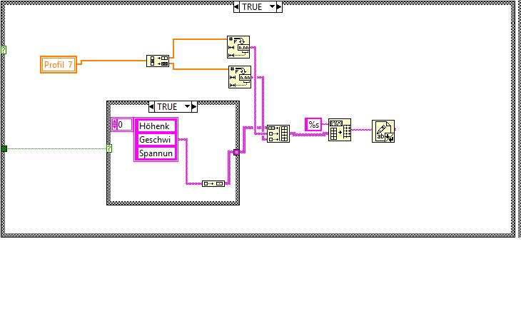

ich habe Dein Beispiel VI mal für eine Express-VI-Realisierungsstudie verwendet:
für 2 Profile ist es schon realisiert=> der Rest ist Fleiß....
vielleicht kannst Du die eine oder andere Anregung hiervon mitnehmen
Lv85_img
Sonstige .vi  Windkanal_120408_anders.vi (Größe: 418,93 KB / Downloads: 295)
viel Spaß (Express-VI's sind nicht immer böse Rolleyes)
