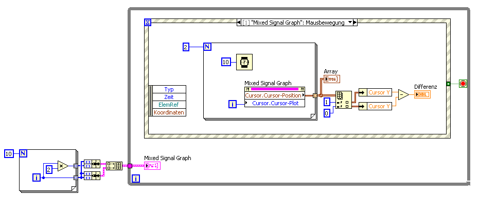

Ich habe als Anfänger nach mühevoller Arbeit eine Wertedatei in ein 2D Array gepackt und dann in je ein 1D-Array für X und Y Achse gepackt. Das habe ich mit einem XY-Graphen dargestellt.
Ich möchte nun die Möglichkeit dass der Benutzer in dem Diagramm 2 Bereiche markieren kann und diese marker irgendwie zur weiterverarbeitung zurückgegeben werden.
Ich möchte also dass vom Benutzer verschiedene Peaks markiert werden können und ich die Daten der Peaks nachher bearbeiten kann.
Gibt es da eine passende "Komponente" oder ist das zu komplex?

Hallo.
Mann kann ja beim XY-Graph mittels der Cursor-Palette einen Punkt im Graph mit Hilfslinien markieren. Ich habe aber keine Möglichkeit gefunden diese nachher im VI wieder auszuzlesen. Vielleicht weiß einer von den anderen da eine Lösung.
Ich habe jetzt keine Lösung die durch klicken das ganze realisiert. Die möglichkeit wäre, dass du in einem Array die Cursor-Points angibst, die im Graph zeichnest und dann mit den Array weitermachst.

Meinst Du so was in die Richtung?
Sonstige .vi  Cursors_in_Frontpanelelement.vi (Größe: 13,54 KB / Downloads: 357)
