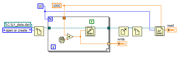

ich habe jetzt noch eine Frage, ob es möglich ist, mit LabVIEW die gemessenen Daten auf Festplatte unter eigenem Namen speichern?( Testdatei zum Beispiel)
Vielen Dank,
Margi
04.09.2015, 13:27 (Dieser Beitrag wurde zuletzt bearbeitet: 04.09.2015 13:28 von jg.)
RE: Daten in Excel konvertieren
Einfache Frage, einfache Antwort: JA, ist möglich. Wink
Hallo Margi,
anbei mal ein ein Vorschlag auf Basis einer Binärdatei mit 10 DBL-Werten.
Gruß, Marko

Könntet Ihr aber ein VI-Beispiel hinzufügen, ich bin sehr dankbar!
07.09.2015, 07:50
Beiträge: 17.533
Hallo Margi,
Zitat:Könntet Ihr aber ein VI-Beispiel hinzufügen
Einfach Markos Beispiel nachprogrammieren, so viele Funktionen sind da nicht drin…
Tipp: Gleich an die Verdrahtung des ErrorClusters denken!
