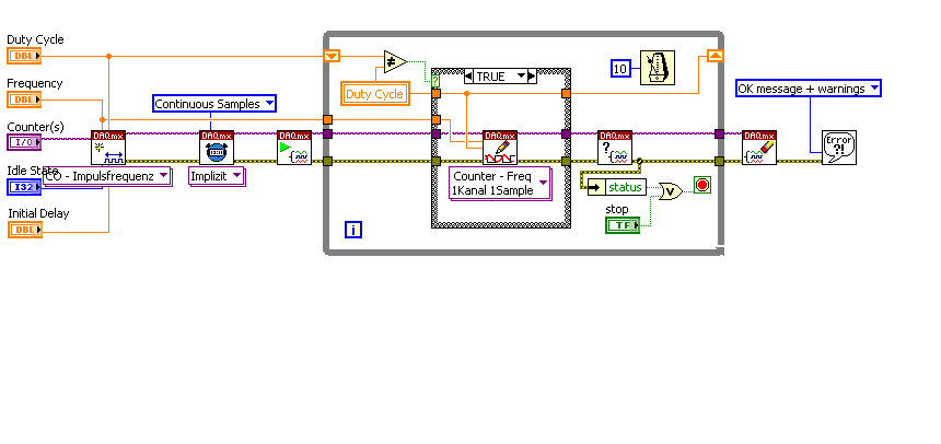

PWM mit NI USB-6259
nun hätte ich doch noch eine Frage
zum Ruhezustand (Idle State), welchen man mit "low" oder "high" definieren kann.
Wenn ich diesen verändere, ändert sich auf meinem Oszilli nichts. Woran könnte das liegen?
Blockdiagramm angehängt!
02.06.2009, 19:48
PWM mit NI USB-6259
Wo ist da im Screenshot was vom Idle-State?
Offtopic2
Bitte LVF-Regeln lesen und beachten. BMPs (auch wenn sie als JPG getarnt sind) sind hier nicht erwünscht. Ich habe deinen Screenshot mal als PNG gespeichert. Folge: Nur noch 18 kB anstatt 1 MB Download.
