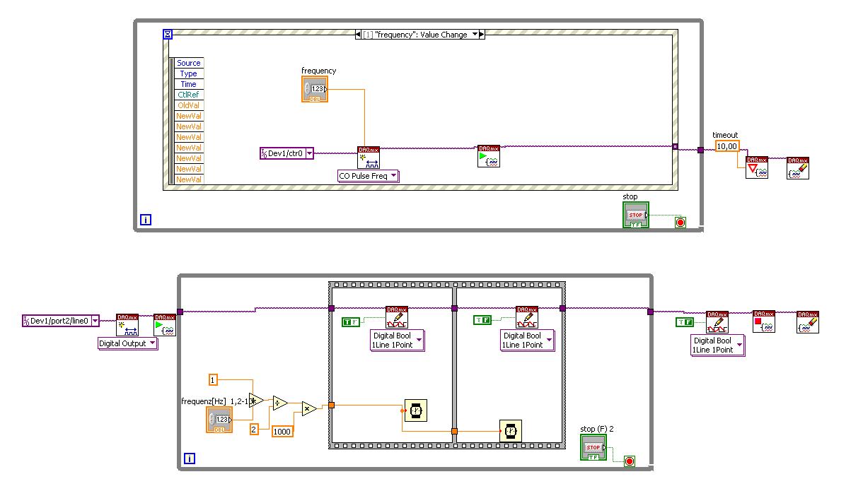

Ich möchte mittels Counter Impulse mit einer speziellen Frequenz erzeugen. Diese soll aber veränderbar sein, d.h. ich möchte den Task bearbeiten !?
Habe schon 2 Versuche erstellt, welche in dem angefügten Bild dargestellt sind.
Der untere Block ist mein 1.Versuch:
Es wird ein Port je nach Eingabe mit einer 1 und anschl8ießend 0 beschrieben. Diese Methode funktioniert bis ca. 100-200Hz danach ändert sich die Ausgegebene Frequenz nicht mehr. Ich vermute dass die Hardware nicht mehr mitkommt da ja jede halbe Periodendauer eine neuer Task geöfnet und geschlossen wird.
=>Daher kamm ich zu meinem 2.Versuch mittels Counter (oberer Block im Bild):
Hier habe ich dass Problem, dass ich die zu Beginn eingestellte Frequenz nicht mehr verändern kann.
Kann mir jemand helfen?

Ich hatte einmal das ähnliche Problem.. habe es so gelöst! Hatte jedoch einen andere Hardware, aber vielleicht klappts mit deiner auch..
Sobald sich dein Wert ändert.. zwingst du das Programm durch den True Case.. da hast du die Möglichkeit den neuen Wert zu übergeben. Im False Case passiert einfach nichts..
