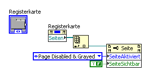

Hallo leute,
ich habe mein Programm in einer Registerkarte mit verschiedenen Tabs gepackt. Nun will ich manche Tabs mit Password schutze. Am besten mit einem ganz einfachen Dialogfeld oder so . aber finde nix passendes Dazu.
Könnte mir jemand Tipps geben ?
anbei habe ich ein Screenshot von meinem Versuch angehängt..
Danke.

Bei dem Express VI kann man (soweit ich das sehe), den String-Control nicht als Password-Anzeige definieren. Vielleicht ist das Wurst ... vielleicht nicht. Natürlich ist ein Selbst gemachter Dialog besser. (Einfach ein subVI erstellen und unter VI-Einstellungen -> Erscheinungsbild auf "Dialog" stellen).
Hier noch ein Tip:
So kannst du einzelne Seiten "deaktivieren und ausgrauen" bzw. ganz unsichtbar machen.
Haben seit gestern jaLv09_img2Big Grin

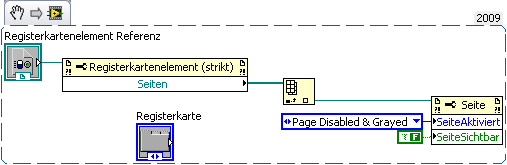

Muss es ein Dialog sein? Keine Ahnung wie man unkompliziert ein Ereignis auslöst mit einer deaktivierten Seite ... Und zurückspringen bei falschem Password sieht doof aus finde ich. Hier mit einem normalen String-Control:
Lv09_img2

Hier die Version mit dem Dialog.
Lv09_img2(aktualisiert)
Sonstige .vi  Password.vi (Größe: 10,92 KB / Downloads: 549)
Sonstige .vi  password_dialog.vi (Größe: 13,44 KB / Downloads: 547)
So erhascht der Benutzer aber noch einen Blick auf die geheimen Einstellungen O

Man muss im Dialog das richtige Password eingeben, sobald der "kritische" Reiter ausgewählt wird, sonst springt man wieder zum letzten Reiter. So sollte es sich doch verhalten; was ist daran überflüssig?
Edit: Die neue Version springt direkt zurück und nur bei Eingabe des richtigen Passworts kommt der kritische Reiter zum Vorschein.
Edit: Irgendwas ging letzes Mal schief. Jetzt wirklich die neue Version.
