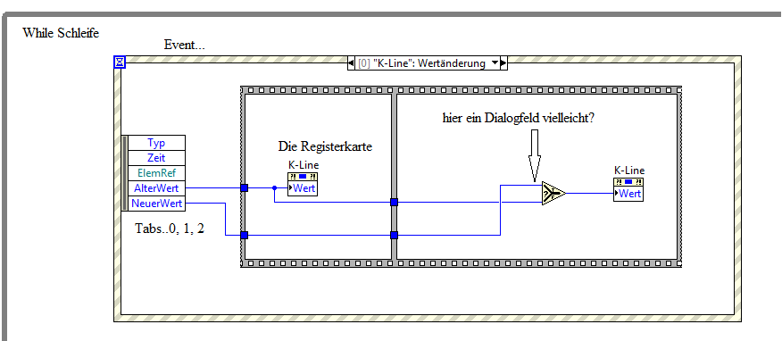

Hallo leute,
ich habe mein Programm in einer Registerkarte mit verschiedenen Tabs gepackt. Nun will ich manche Tabs mit Password schutze. Am besten mit einem ganz einfachen Dialogfeld oder so . aber finde nix passendes Dazu.
Könnte mir jemand Tipps geben ?
anbei habe ich ein Screenshot von meinem Versuch angehängt..
Danke.

Warum baust du da kein Dialogfeld ein? Hast du ja schon angedeutet...
Du könntest das ExpressVI (autsch...!) "Prompt User for Input" nehmen, und in Abhängigkeit des eingegebenen Texts (=Passwort) die gewünschte Seite eingeben oder einen weiteren (Fehler-)Dialog einblenden!

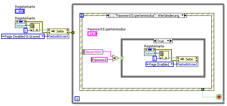

Bei dem Express VI kann man (soweit ich das sehe), den String-Control nicht als Password-Anzeige definieren. Vielleicht ist das Wurst ... vielleicht nicht. Natürlich ist ein Selbst gemachter Dialog besser. (Einfach ein subVI erstellen und unter VI-Einstellungen -> Erscheinungsbild auf "Dialog" stellen).
Hier noch ein Tip:
So kannst du einzelne Seiten "deaktivieren und ausgrauen" bzw. ganz unsichtbar machen.
Haben seit gestern jaLv09_img2Big Grin
Gehe ich recht in der Annahme, dass Snippets keine impliziten Nodes beinhalten können?
EDIT:
Muss es ein Dialog sein? Keine Ahnung wie man unkompliziert ein Ereignis auslöst mit einer deaktivierten Seite ... Und zurückspringen bei falschem Password sieht doof aus finde ich. Hier mit einem normalen String-Control:
Lv09_img2

' schrieb:Bei dem Express VI kann man (soweit ich das sehe), den String-Control nicht als Password-Anzeige definieren. Vielleicht ist das Wurst ... vielleicht nicht. Natürlich ist ein Selbst gemachter Dialog besser.
Ich stimme dir grundsätzlich zu...allerdings kann man das ExpressVI ja ganz leicht in ein normales VI umwandeln (rechtsklick), und dann kann man den StringInput beliebig konfigurieren!

' schrieb:@dimitri bei deinem 2.Beitrag, ist die Passwordabfrage eigentlich überflussig oder ?
Wie überflüssig? Versteh ich nicht...
Man muss im Dialog das richtige Password eingeben, sobald der "kritische" Reiter ausgewählt wird, sonst springt man wieder zum letzten Reiter. So sollte es sich doch verhalten; was ist daran überflüssig?
Edit: Die neue Version springt direkt zurück und nur bei Eingabe des richtigen Passworts kommt der kritische Reiter zum Vorschein.

vielen Dank Dimitri... war ein Denkfehler von mir.... hat alles bestens geklapptSmile
