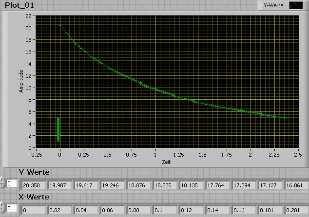

ich möchte eine Datenreihe in einem XY-Graph anzeigen. Ich habe ein X und ein Y Array mit den Datenpunkten bzw. Zeitpunkten.
Das Problem ist, dass im Graph bei circa -0.02 sehr viele Y Werte angezeigt werden, obwohl diese nicht im Y Array stehen.
Die X-Achsen skalierung von 0 bis n zu stellen bringt nichts, da ich mit den Daten berechnungen mache. Diese komischen Y-Werte ziehen jede interpolation in falsche "Wege".
Woran kann das liegen, dass diese Werte angezeigt werden, obwohl sie nicht im Array sind?

Hallo Serial,
zeige mal komplet das Array.

ich habe das Problem gelöst.
Der Fehler war, dass in dem Datenarray am ENDE noch einige Wertepaare mit dem X-Wert 0 waren. Das was ich dabei aber nicht verstehe ist, dass diese bei x=-0,2 angezeigt werden.
Zudem gab es einen Fehler, wenn in der csv Datei am Ende ein Zeilenvorschub drinne ist (dadurch wird irgendwie ein wirrer Punkt erstellt).
Ich muss jetzt erstmal gucken, warum da diese komischen Werte mit x=0 drinn waren.

War der Wert tatsächlich 0, oder wurde nur 0 angezeigt (wegen Anzeige der Nachkommastellen,...)?

Also es waren am Ende der csv Datei noch einige Werte X=0. Diese habe ich aber nun rausgefiltert. Sie sind bei der erstellung des Arrays fälschlicherweise durch einen kleinen Fehler entstanden.
