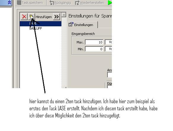

ich habe ein kleines Problem mit dem trennen von zwei Kanälen die ich gleichzeitig über den DAQ Assistenten einlese.
Ich möchte kontinuierlich zwei analoge Spannungen über DAQ einlesen, und anschließend beide unterschiedlich auswerten und einzeln als Graph anzeigen.
Jedoch habe ich keine Möglichkeit gefunden nur den einen oder nur den anderen Kanal anzuzeigen bzw. auszuwerten über FFT o.ä.
Leider kann man auch keine zwei DAQ-Assistenten gleichzeitig laufen lassen.
Hat jemand vielleicht eine Möglichkeit oder einen Lösungsansatz der mit weiterhelfen kann.

Das Problem hatte ich auch, ich musste 2 analoge Signale gleichzeitig einlesen.
Hab dir im Anhang einen möglichen Lösungsansatz hinzugefügt. Ich hab dieses Problem über Tasks gelöst.

Die beiden Assistenten können deshalb nicht laufen ( glaube ich), weil beide auf die Treiberresourcen des Daqmx zugreifen wollen. Bei dir wird dann auch sicher eine Fehlermeldung erscheinen.
Um das Problem zu lösen, habe ich bei meinem 1sten Spannungstask einen 2ten hinzugefügt ( siehe pict1). Dann hast du also praktisch 2 channels in einen task.
Bei der Programmierung, siehe Task.vi von vorhin, habe ich diesen Task eingestellt. Beim Messwerterfassung dasqmx SUBVI ( siehe grafik) musst du nknal... einstellen. Über Array indizieren kannst du dann die einzelnen Spannungswerte trennen.

Hallo Peter,
es funktioniert!!!!!!!
